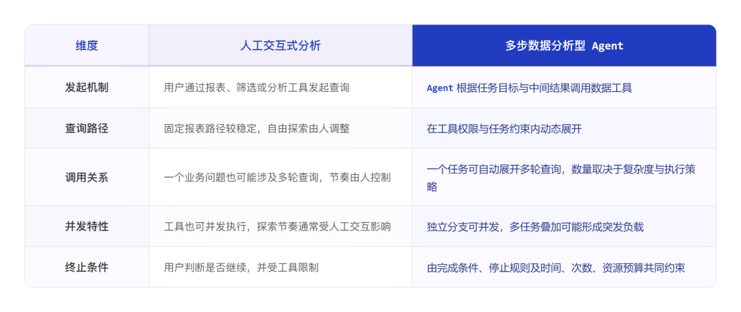

负载形态:从人驱动探索到任务自主展开
与传统的人机交互式分析相比,多步数据分析型 Agent 的负载通常呈现出三项更值得关注的特征:
  • 任务自动展开:查询不完全由用户逐次点击触发,后续动作可由中间结果动态决定。
  • 请求可能更集中:一个任务中的独立分析分支可在短时间内并发执行,多个任务同时运行时则可能形成突发负载。
  • 资源消耗更难预估:不同任务的下钻深度、重试次数、查询路径和扫描范围可能不同,难以只靠单条 SQL 或平均 QPS 预先判断整体影响。
在复杂归因、异常分析和交叉验证等任务中,Agent 可能在短时间内连续发起多轮串行或并行查询。
